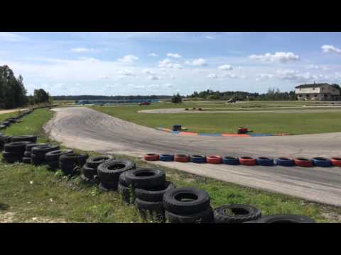

Pie mums ir veiksmīgi uzbūvēta Mazda RX-8 ar elektromotoru. Man pat sanāca ar to kopā minišosejā uzbraukt.
http://www.diyelectriccar.com/forums/showthread...ject-137578.html
