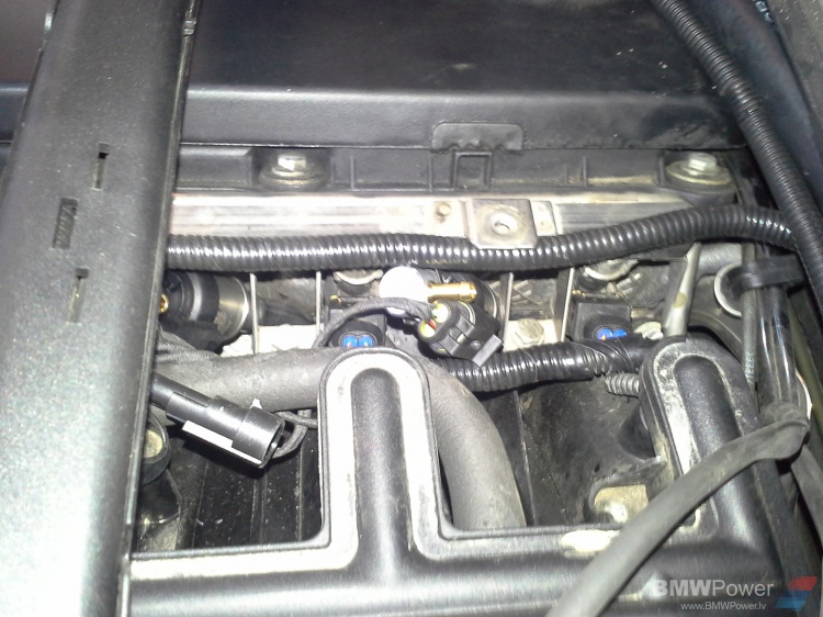

Standartā tur neredzēsi "trīs trubas" No balona sāna iznāk divas izejas ventilācijas čaulā...
Laikam vienkāršāk būs saprast, ka sprauslām ir gan pienākošā gan aizejošā maģistrāle un nav redukora-iztvaicētāja.. kautkā tā ->
p.s Prins vēl savu LiquiMax nav palaidis

Vēl ne vienmēr sprauslas ir atsevišķi montētas.. uz M3 nevarēju atsevišķi iemontēt un liku reilā.. ir 2/3/4 sprauslu reili, bet galvenā doma ir tā, ka pienāk un aiziet augstspiediena maģistrāle.
www.facebook.com/m7sport.lv
