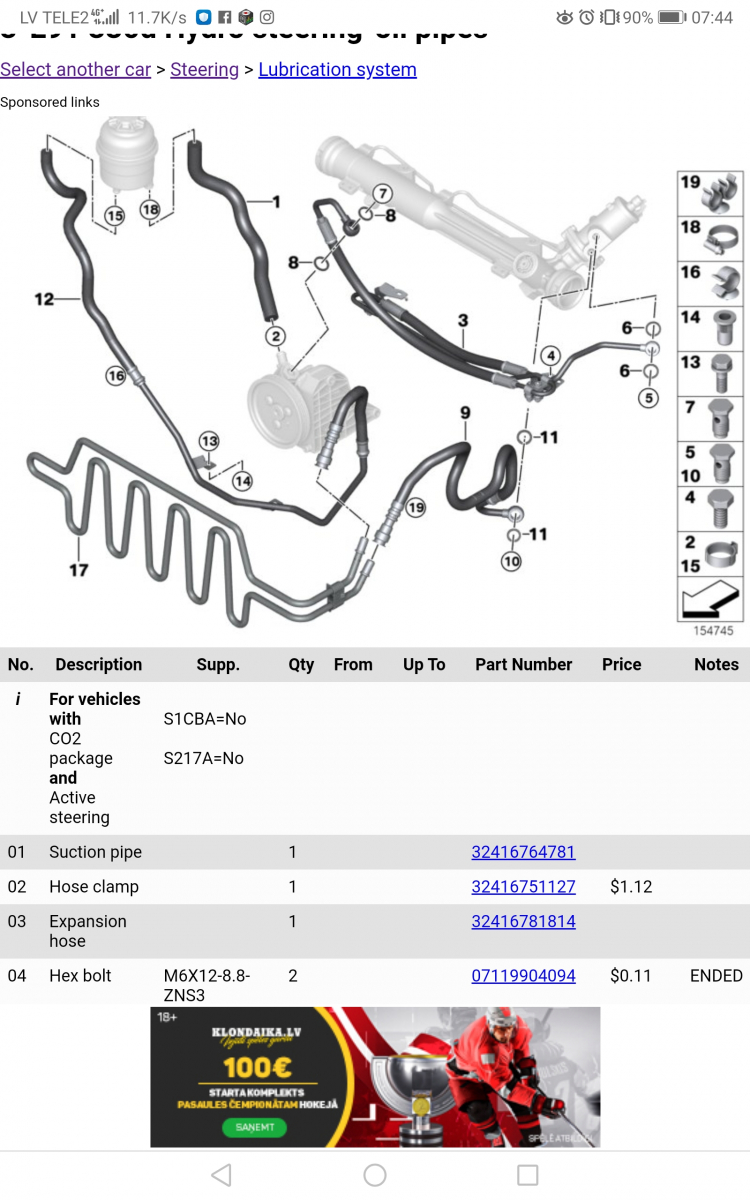

| Negantelis | | 22. May 2021, 07:47 |
#7870
 Kopš: 01. Mar 2011
Ziņojumi: 1509
Vai kāds man var pateikt kāpēc detaļa Nr3 ir tik gara? Kam tas ir vajadzīgs? |
