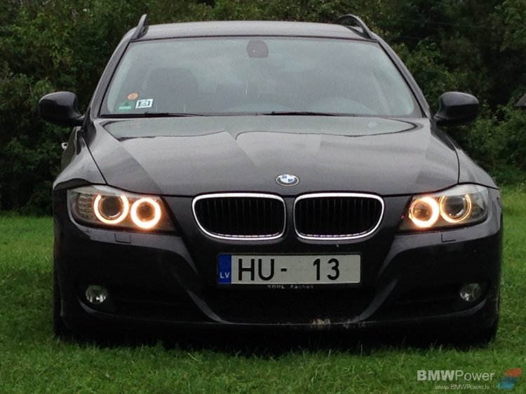

| E9* eņģeļacis darbojas kā DRL (Daytime running lamp) vai var slēgt tikai eņģeļacis + miglas lukturi? |
| Bender | | 22. Jan 2019, 15:01 |
#7773
Kopš: 30. Oct 2014
Ziņojumi: 2197
Braucu ar: E91
| DRL tikai feisliftam. Pirmsfeislifta tie ir parastie gabarīti. |

22 Jan 2019, 15:01:58 @Bender rakstīja:
Paldies! |
