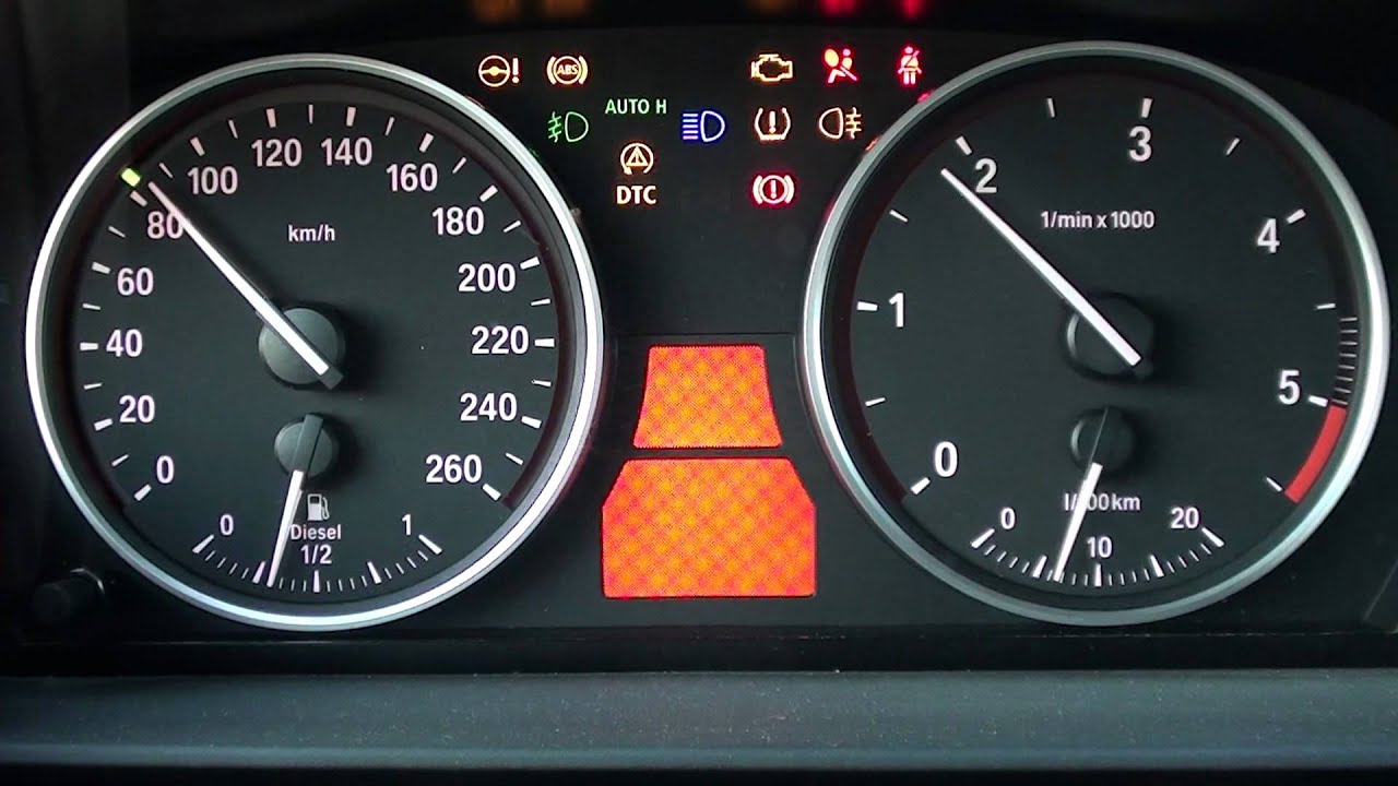

Tā kā izrādās, ka nav man info par to, kur atrodas drošinātājs, kas atbild par avareikām, tad ņēmu un atvienoju klemmi. Rezultātā viss ok, vairs nemirgo... Tik kas zin cilgi! Žēl, ka actīvā stūre ''neuzradās'' kā ir faulty tā arī ir. Cik saprotu, ka tur ar var būt dažādas problēmas, lai viņu reanimētu?
Man tā aktīvā stūre pati sariktējās.Iespējams ka aķim vajag būt pietiekami uzlādētam.Es jau mazu laiciņu arī palādēju,kādas 15-20minūtes,pabraukājos pēc tam kādu laiku un viss aizgāja.
Šeit vēl viens variants no autora BGV ko vari izmēģināt:
13 Oct 2013, 13:59:53 lexusx rakstīja:
kam no e60 īpašnieku autiņiem ir bijušas problēmas ar aktīvo stūri, kā esat risinājuši, vai ja nestrādā , vai esat mainījuši pret parasto?probēmas, risinājumi, izmaksas?
man vislaik ari glukoja,bet nekad nekadus sensorus vai neko nemainiju. arzemju forumos bija rakstits kas jadara, tas ari palidzeja. ja izmeta error vajadzeja apstaties, izgriezt lidz galam, uz vienu pusi, tad uz otru, noslapet, pielaist un atkal, iesledzot pagriezina raditaju.. tipa pec tas viss labi. sis ir gadijuma ja error uzmet kompis un atsledzas active wheel steering un sture slipi stav :/
Šito metodi esmu jau izmēģinājis...nekādi uzlabojumi Un stūre man taisni stāv, tā kā droši vien kad būs laika aizbraukšu pie BR, lai apskata kas tad tur īsti ir par vainu.
