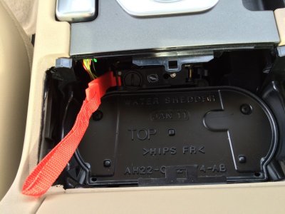

27. Mar 2021, 12:07 #742
Kā šito nofiksēt? visu laiku jātur ar roku atvilktu? jo atlaižot pārlec atpakaļ...
