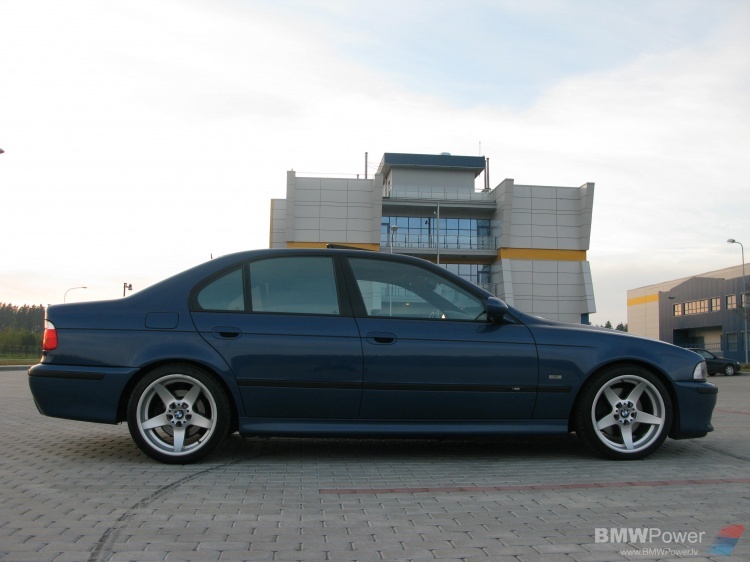

šim OEM logu tonējumam ir kautkāds nosaukums/kods?
