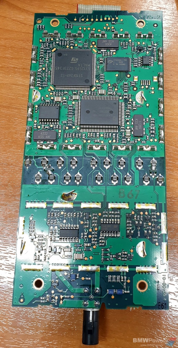

ANT ir modulārs modulis iekš CCC muļķumēdijas.
Vizuāli šāds:
Atbild par radio/uztveršanu.
[ Šo ziņu laboja Angelz, 24 Nov 2021, 00:25:03 ]
