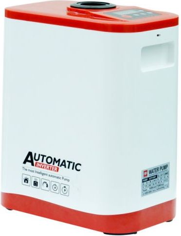

Gribēju padalīties pieredzē ar patstāvīgā spiediena ūdens sūkni - pēc parastā skaļā on/off ar spiedkatlu, tas neganteļa ķīnietis ir baigi labā manta. Uzreiz mājā klusums. Tomēr atstāju vēl spiedkatlu, jo šad tad pazūd elektrība mums te ģerevņā.
Vēl viens pozitīvs moments - sakarā ar lēno startu, ūdens filtrs, vismaz pagaidām, ir pilnīgi tīrs.
paturpināšu šo tēmu - ūdens filtrs pēc mēneša joprojām ir pilnīgi tīrs. Lēnais starts  | Offline | | |

26 Apr 2021, 19:54:36 @Modrs rakstīja:
24 Mar 2021, 20:27:44 @Modrs rakstīja:
t.i. nerauj no urbuma netīrumus augšā?
Vai tas ilgtermiņā nebūs sliktāk? | Offline | | |
