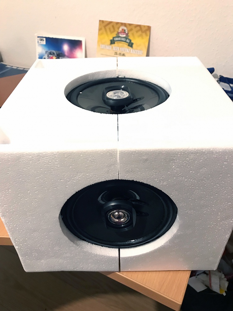

Kuri mūsdienas ir ok budžeta klases skaļruņi?
Hertz DCX 690.3, Alpine SPG-69C3, Pioneer TS-A6960F vai arī šajā cenu kategorijā viss ir slikti?
Vajag kaut kā uzlabot oem chrysler sistēmu, skan ļoti slikti, jaunās tiks slēgtas pie stock rādžiņa.

29 May 2020, 23:43:36 @Bimmer rakstīja:
No minētajiem viennozīmīgi Hertz. Ja reiz avots būs oriģinālais maģis, tad svarīgākā ir pēc iespējas augstāka skaļruņa jutība (pie tādas pašas padotās jaudas skanēs nedaudz skaļāk nekā pārējie divi), un Hertz jutība ir par ~4 db augstāka pie tās pašas jaudas nekā pārējiem diviem.
Nu jau sāku apsvērt arī kādu budžeta klases pastiprinātāju, jo cik saprotu, tad OEM galva vairāk par padsmit w tāpat ārā nedos, līdz ar to tikai skaļruņu apgreids varētu būt mazvērtīgs.
Izskatās tad, ka jāpaliek pie hertz. Ja ir kādi citi varianti, bez manis nosauktajiem, labprāt uzklausīšu.

30 May 2020, 00:17:55 @Bimmer rakstīja:
Tajā budžetā un no Latvijā brīvi pieejamā neko labāku par to Hertz arī nedabūsi. Kur tie 6x9 vispār būs? Priekšējās durvīs (nezinu tos Vojādžerus, bet amerikāņiem tā mēdz būt)? 6x9 baigi iespringt atlasīt nav vērts, tos ražotāji taisa "lai būtu", nevis sacenšas labskanējumā. Ja gribi kvalitatīvāku skanējumu, ir arī 6x9 pārejas rāmji uz 6.5", kur jau var atrast ko interesantāku (tiesa, ne tik mazā budžetā).
Padsmit vati no OEM galvas nebūs (bet atkal - varbūt amerikāņiem jaudīgākas, nekā eiropiešiem/japāņiem), tīri padsmit vati ir no Pioneer/Alpine maģiem, kam virsū raksta 4x50W.
Lielāks ieguvums būs nevis pastiprinātāja uzstādīšana, bet durvju nopakošana (vibro/skaņas izolācija), tad tikai var domāt par pastiprinātāju.
Voyagerim nāk 5.25 priekšējā panelī, 6x9 priekšējās durvīs un aizmugurē.
Plānoju tad visas 6 nomainīt uz tās sērijas hertz. Par pastiprinātāju - saki, ka tad nav jēga nemaz likt? Neko papildus pakot galīgi netaisos.

30 May 2020, 00:29:15 @Bimmer rakstīja:
No sākuma nomaini skaļruņus, kā plānoji, paklausies kā skan. Noteikti būs 'dzidrāk' un skaļāk nekā standartā. Ja gribas iet tālāk, tad nākamais ir tieši durvju pakojums, nevis pastiprinātājs. Nopakojot durvis vien (pat ja ir joprojām rūpnīcas skaļruņi), bass kļūs dziļāks (ja durvju tehniskos caurumus arī aiztaisa) un 'savāktāks', kā arī vokāls 'skaidrāks'. Ja bez vibro/skaņas izolācijas uzliksi pastiprinātāju, tur būs 'all over the place' skanējums ar 'bubinošu' basu un 'kliedzošu' nevis dziedošu vokālu - skaļš pļerkšķis.
Super, paldies, klausīšu padomiem
