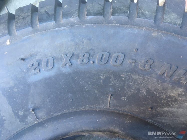

Riepām protektoru sagraizīji vai atstāji kā ir? )))
27. Jun 2021, 19:12 #5406
tās riepas ir citam triperim, nea vēl nesagraizīju.
Bet laikam izdevīgāk paņemt šitās, noderēs visiem triperiem un kalpos ganjau mūžīgi
[ Šo ziņu laboja CP17, 27 Jun 2021, 20:20:44 ]

28. Jun 2021, 20:16 #5412
28 Jun 2021, 19:45:13 @Luseniuss rakstīja:
27 Jun 2021, 19:12:58 @CP17 rakstīja:
https://www.ginalas.lv/stihl/images/lv/4301/ask_020__st_p.jpg
Humors, ta humors, taisnība Tev ir. )))
tas nav humors, normāla pumpene pat maksā dārgāk
[ Šo ziņu laboja CP17, 28 Jun 2021, 20:17:18 ]

28 Jun 2021, 20:16:54 @CP17 rakstīja:
No kaimiņa atpirkām viņa lietoto mccullohu .. šis vnk izurbis pakaļratu diskos 4 caurumus un vnk parasto ķēdi izlaiž cauri. uz katru ratu 2 ķēdes un tad varot ziemā ar piekabīti braukāt un vadāt ko nu viņš tur vadāja. Tas pavisam pa lēto.
