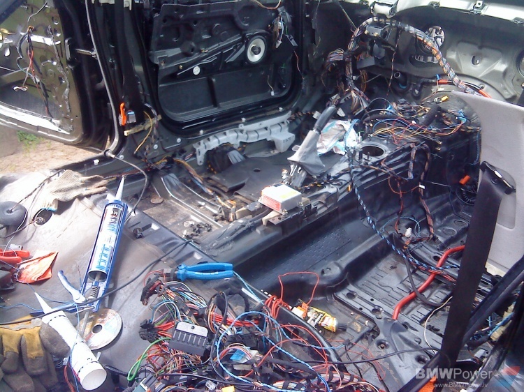

Labāk pakomentē to pirmo bildi. Kādēļ tur tik brutāli izmočīts cauri?

26 Oct 2010, 21:33:41 edzulis rakstīja:
kur kas tur brutāli

26 Oct 2010, 21:33:39 DM101 rakstīja:
es saprotu, ka shaadaas paarbuuvees kaadas 50 dazhai klipshi, savienojumi, liimes u.c. lietas tie aizvietotas ar silikonu, provodka - no srota panjemta vadu chupa, kas kadu pusgadu slapjumaa pavaaljuaajusies, straavas vads - liels lodaamurs, termoizolaacija+skjiltavas+caurums kuzovaa..
un kas ir trakaakais peec buutiibas - nevis tiek izmantota specializeta literatuura/datubaazes - pirkkti jauni klipshi, vadi, elementi [ok, tas maksa], bet kaut kas uz chuju/atminju 5X likts kopaa/jaukts aaraa.. un to nosauc par KVALITATIIVU sauc pilniigu seetas sborku.

26. Oct 2010, 21:42 #466
26 Oct 2010, 21:40:42 adolfs rakstīja:
edzhuli: taa ir izolaacija

26 Oct 2010, 21:41:11 Sancix rakstīja:
Neienam tak tā nav spiesta lieta....
Novelku cepuri viņa priekšā jo domāju, ka tas nav tas vieglākais darbs....
Nekad..pilnīgi NEKAD nevarēs pārbūvēt tā, kā ir oržinal. Basta
pilnigas dumiibas. izmanto bmw literatuuru un komponentus, un buus kaa bmw, 1:1
par to rupjumu: nu tur ir pofigaa ar fleksi izbliezts.
es kaa 100X rupjaaku redzu akja + vada izlaishanu cauri kuzovam. shajaa sakariibaa bmw ir speciaals paarejas elements, kas ieskruuveejas kuzovaa.
dotais risinaajums ir reaali biistams - taads resns vads var paarriivet to gumijas gredzentinju, un tad auto vnk nosvils.
ok, 300 ne 300. te bija runa - 300+ ir KVALITATIIVI. tad par to arii runaajam, kas tas ir - kvalitaate.

26 Oct 2010, 21:55:42 DM101 rakstīja:
nja tik tas plus vads nav pat izkustinats jo anglim un eiropietim ir identiskā vietā
