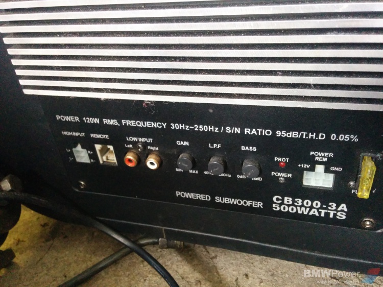

kur pievienoji? bagūzī vai pa taisno pie galvas?

Pie galvas, bagūzī man nav nekā, ja būtu nečakarētos ar to gemaru

ja atmet domu kā tas štrunts pats nespēj nofiltret barošanu, tad vēlreiz skatītos kur un kā pieslegts. barošana un masa vēlama no tiem pašiem vadiem kas galvai. vadu starp to bloku un galvu max īsu. ja lieto aux vadu tālrunim, tas arī dēļ garuma salasa traucējumus.

http://i01.i.aliimg.com/img/pb/026/597/523/523597026_846.JPG - štrunts šitāds un vads tas kas viņam nāk līdz, ar sāku domāt to vadu pilnveidot un pa taisno pie maģa ieejas vadiem pieslēgt, vairākas reizes esmu skatījies vai kkur nav sūdīgs savienojums utt. ja nē tad pēdējais variants ir likt līdzstrāvas filtru, bet atkal jautājums kurā vadā tad viņam likt, jo uz to štruntu gāja 2 sprieguma vadi ja pareizi atceros, 1 patstāvīgi iespējams vēl kāds, tgd momentā pinout nav pie rokas

man ir aizdoma ka tas jators pats rada to dīcošu fonu, vajadzēja iet vienkāršāku ceļu, atbalstīt vietējo ražotāju šodien tieši sariktēju sev. vnk aux analoga ieeja ar 3.5mm spraudni. plus tam nav lieka signāla transformācija kā tavas kastes gadijumā. un navigēt dziesmu sarakstā var ērti, nevis minēt kura mapē kas ir

Nu ja es būtu zinājis par šo variantu, tad būtu apsvēris nopietnā līmenī, principā pasūtīju arī citu, bet jēbay man atsūtīja yatour, kad gribēju apmainīt piedāvāja tikai atmaksāt naudu, kas galīgi neizdevīgi sanāk
tgd domāju to viņa pāreju noīsināt lai nav lieku vadu/savienojumu
