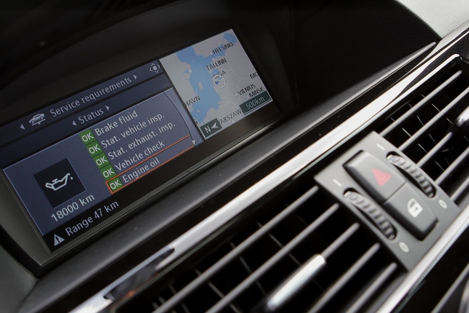

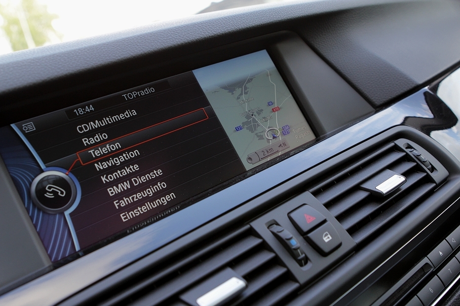

Cik es saprotu- principa jau neko, bet parastais navi ir ar divām pogām un ir salīdzinosi gemarojs, tad naca ar 8 pogām- vieglāk darboties, atjaunots dizains utt.
old:
New:

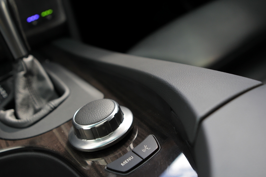

8 pogas ir nevis ekrānā vai ap idrive kloķi, bet viduskonsolē zem ekrāna:
edit: zem klimas reg pogām/kloķiem
