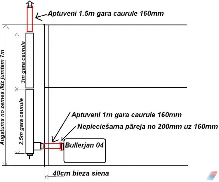

Esmu nopircis bullerjan 04 krāsni komplektā ar pakoto skursteni. Problēma tāda ka bullerjanam ir 200mm izeja, bet pats dūmvads ir 160mm un 5.5m garš. Tas no kā nopirku dievojās, ka esot tā arī strādājis un vilkme esot bijusi bez problēmām.
Tagad esmu plānojis pievienot vēl 1.5m trubu klāt un kopējais garums būs 7m.
Pasaucu vienu skursteņnieku un viņš man pateica ka nebūs vilkmes un sarēķināja par jaunu 200mm pakoto trubu >500ls kas īsti neietilpst manās vēlmēs
Varbūt kāds var pakomentēt būs vilkmes vai nē, vietā kur plānoju likt neesmu paredzējis ilgi uzturēties, max 3 sezonas.
te ieskatam kāda ir mana ideja.

04 Sep 2011, 23:16:05 Rifo rakstīja:
Domāju, ka vilkme ar 7m būs normāla, vienkārši 160mm var ātrāk aizmesties ciet nekā 200mm. Vairāk piķosies ciet tas 1.5m nenosiltinātais skursteņa gals, var mēģināt viņu piemontēt tā, lai ir viegli noņemams un atsevišķi iztīrāms. Vēl viss ļoti atkarīgs no pieejas kurināšanai un kurināmā kvalitātes. Ja to dara daudzmaz pareizi un sezonā pāris reizes skursteni iztīra, tad būs Ok.

05 Sep 2011, 13:05:26 S_2 rakstīja:
Es arī domāju ka d 160 priekš 4 bullerian ir atliektiem galiem. Pēc kaut kādiem noteikumiem (ja nemaldos par MK) bija kaut kur rakstīts ja samazina dūmeņa diametru jāpaaugstina dūmvads, neatcers tik par cik. Šinī gadijumā domājams ka ierakstās noteikumos. Minimālais augstums bija 5,5m.
Par to nenosiltināto galu - tas 100% svīdīs, bet ja dzīvot domāts tik 3 gadus, tad es neuztrauktos.
