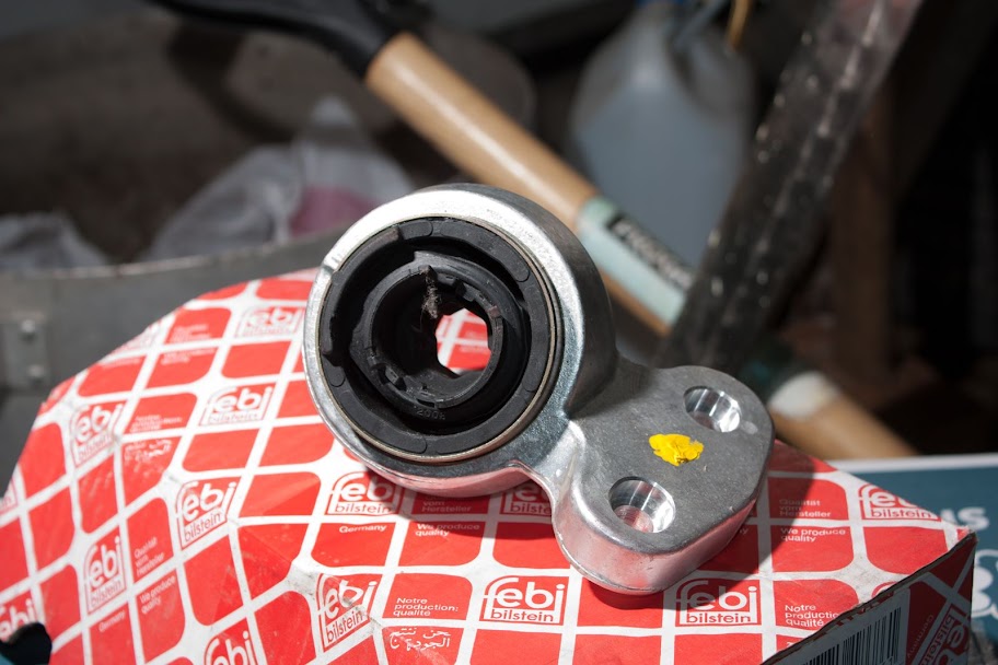

Vakar nomainīju savam priekšējo plauktu aizmugurējās bukses
Šitās kas bildē :
Smuki izpresēju ārā vecās bukses un jaunās Lemforder bukses iekšā
Sanāca lētāk nekā pirkt ar visu alumīnija korpusu
Nu tas tā

05 Nov 2010, 17:16:32 Valcha rakstīja:
cik bukses maksāja? ieliki parastās? Te Deivids grasījās likt no Z4M tās bukses, tjip esot baigi labās Bet tā arī nezinu vai ir uzlciis vai nav. man arī laikam visā drīzumā šitās vajadzēs nomainīt
Deivid
07. Nov 2010, 11:50 #4075
Kopš: 02. Mar 2004
Ziņojumi: 40692
Braucu ar: E46 M3 / C5X
Neuzliku, vajadzēja steidzami nomainīt pirms tāla ceļa un tās Z4M bukses bija jāpasūta un jāgaida kautkādu laiku.
