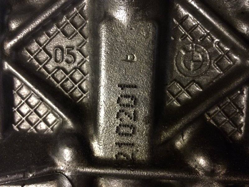

Ir vajadziiba piemetinaat nolauztu alumiinija gabalu atpakalj pie bloka:
Cik reaali ir to izdariit pasham? Ir ienaacies TIG metinaamais kas var metinaat arii alumiiniju, veel ir jaadabuun tungstens un argona pudele. Tie tungsteni ir dazhaadi, kaadu man jaaizveelas?
Argonu es ceru dabuushu tas ir skaidrs.
Veel par to kaadu alumiinija stiepli izmantot, kaa var zinaat kaads ir alimiinija sakauseejuma saturs piemeeram BMW motora blokiem un kaadu jaaizveelas stiepli?
Cik saprotu sarezhkjiitiibas rada fakts ka viena detalja ir ar lielu termo kapacitaai (bloks) bet otra ar ljoti mazu (nolauztaa auss)
Domaaju idejiski var taa - pielikt to nolauzto dalju preciizi vietaa, piekjert 2vos punktos augsaa un apakshaa, tad ar karbiida bitiem uzmaniigi izfreezeet pa savienojuma vietu pa kuru buus shuve.
Zinu daudz jautaajumu un nekjershos uzreiz metinaat to bloku, papriekshu patreneeshos uz kautko. Pagaidaam man pieredze ir tikai ar MIGu..
welder
05. May 2020, 06:44 #48
Kopš: 28. Mar 2010
Ziņojumi: 361
Braucu ar: 335d,exc350
uz bloka ir rakstīts kas tas par aluminja sakausējumu,uz karteriem parasti ir AlSi,meklē ko līdzīgu uz bloka,pec tam piemeklē pēc tā piedevas stiepli

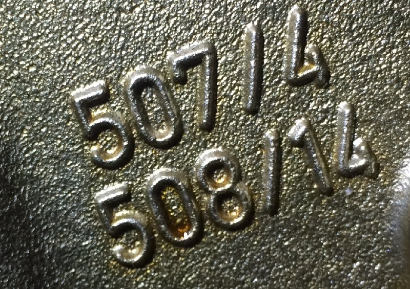

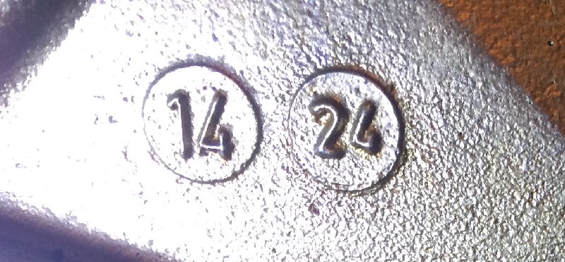

05 May 2020, 19:24:20 @uldens1 rakstīja:
nopeetiiju visu bloku rekur ir visi kodi veel bez pasha part nr, tie atkaartojas vairaakaas vietaas.
Aizmirsu pierakstiit bloks ir N62
[ Šo ziņu laboja bmwaddict, 06 May 2020, 00:29:46 ]
