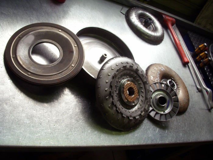

Atvars
28. Dec 2012, 12:40 #49
Kopš: 17. May 2002
Ziņojumi: 1825
Labais
Gribētos izlasīt ar ko šis cirks finišēs. Priecē, ka cilvēkam ir vēlme pašam visu salabot. Cerams, ka griežot vadus netika nodedzināt ZF kārbas vadības bloks.
Izskatās Driveram ir taisnība
Mufta izskatās šādi. Atver vaļā un paskaties vai lockup nav nodiluši.

TOSOLS
28. Dec 2012, 14:20 #53
Kopš: 25. Aug 2008
Ziņojumi: 391
Braucu ar: BMW e39
28 Dec 2012, 12:40:55 Atvars rakstīja:
Labais
a kā viņu var atvērt vaļā un salikt atpakaļ kko nesalaužot ?

28 Dec 2012, 14:20:43 TOSOLS rakstīja:
Labais
[IMG]mufta[/IMG]
un kaa tu domaa - par ko tu maksaa servisaa naudu? nou hau, saproties.
