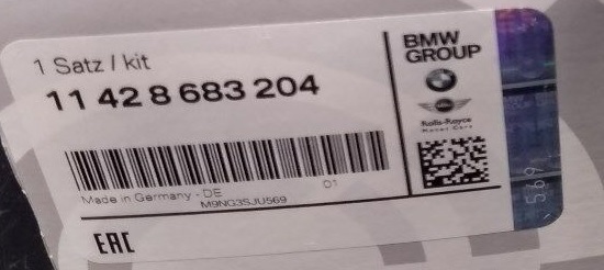

Ee, spechoki, shitaa nav gadiijumaa fake BMW original part uzliime? Cik esmu redzeejis pareizaa ir taa otraa kas zemaak:
Parasti tak izskataas shitaa:
RSAWorkshop
29. Apr 2019, 08:00 #3869
Kopš: 13. Dec 2014
Ziņojumi: 8473
Braucu ar: G31/E53/E46/E39
Pārbaudi QR kodu
