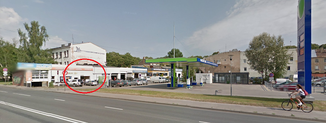

1. Lietotājs Elwiz
2. Vēl meistars
Rīga, centrs, Senču iela 4a, uz paceļamajiem vārtiem uzraksts: Autoelektriķis & Kondicionieru remonts (DUS teritorijā, pretī Oranž Garaž). Meistars: Juris, mob.: 26344462
