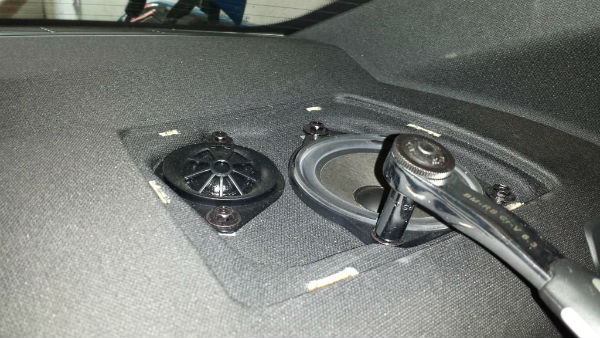

Bēda. Viesturam vēl neesmu zvanījis.
2 mēnešus pēc Logic 7 ielikšanas sāka mūzika raustīties, tad, kad iebrauc kādā asākā bedrē, bet pēc tam uzreiz parādījās atpakaļ.
Tagad ir pagājusi kāda nedēļa un vakar mūzika vispār pazuda, bet ekrāns tajā pašā laikā darbojas. Ir CCC professional facelift navigācija.
Kāds bloks nobeidzies vai vaina tomēr varētu būt vados?
Noņēmis esmu klemmi, bet neesmu vēl līdz auto gājis skatīties, iet vai neiet. Domāju, to darīt vakarā.

jāskatās vai pie pastūža nav pazudusi konekcija optikai

Jā, tāpat arī ja optika ir oriģinālā, tad virs pedāļiem vadītaja pusē ir diagnostikas pieslēgums ar terminatora cilpu, varbūt tur ir kāds pārrāvums.

Šodien uzliku atpakaļ klemmi, pārbaudīju vadus gan pie pastiprinātāja, gan + vadu pie akumulatora, gan drošinātājus.
Nekas nemainījās. Jāved nākošnedēļ pie elektriķa.
