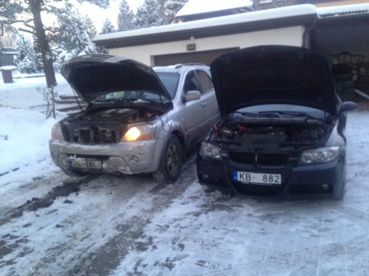

tagad ir tā, ka var aizslēgt/atslēgt mašīnu no pults. bet ja atveru durvis ar atslēgu, tad signalizācija pat nenofiksē, ka durvis ir vaļā.
Ja tā, tad izej cauri iekš Rheingold atbilstošos testu blokus zem Vehicle management -> Troubleshooting -> Function Structure -> 03 Body -> lighting -> Interior lighting, tur manīju Door contacts un citus testus.
nereaģē nekā - neatkarīgi no durvju stāvokļa rāda "closed".
noķēru vēl vienu herņu - priekšējos logus nevar aizvērt automātiski, jātur aizvēršanas poga līdz galam. pakaļējie iet kā nākas.
pēc četrām dienām Alpi - besis.
tas mēsls atstiepa galus - meklēju ejošu FRM2/3 moduli + piekodēšana.
pļed, aķīti samainīju.
