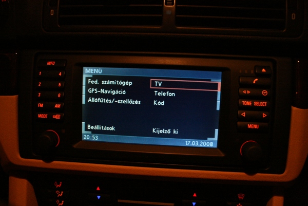

Tavā gadījumā ar softu nebūs līdzēts - Ja Tev ekrāns ir tāds kā 1. bildē, tad Tev nav navigācijas bloka (MK3 vai MK4) iekšā vai tas ir beigts. Tas ir standarta uzstādījums ekrānam, ko rāda, ja nav navigācijas bloka. Sāc ar bloka atrašanu...
pēc kā spried, ka tur nav MK3 bloka ? pēc tā ka nerādās Navigation ? a ja nav disks ielikts, tad rādās ?
Jā, domāju tāpēc, ka nerādās Navigation uzraksts, jo kad man "gop stop" aiznesa MK4 bloku caur aizmugures stiklu, tad palika šitāds izskats ekrānam. MK4 rādās Navigation arī tad kad nav disks. Bet sorry, ja kļūdos un MK3 nav ievietots disks un ir šāda izvēlne.
Man ar Mk3 bez CD radija Navigation. Ieliekot CD, nekas neizmainijas, tikai navi paradijaas

Tāpēc vajag piešūt pēdējo softu..
To var pats izdarīt ar "basic" zināšanām - nokačājot torentā, un ieraksoto CD.
