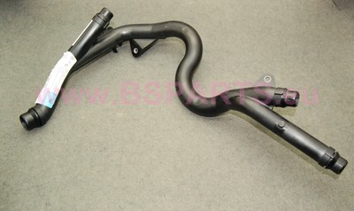

liekas, ka man bija 3 daļīgs.

http://www.iauto.lv/zinas/pasaule/23279-pieejam...na-modela-atteli
