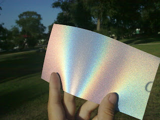

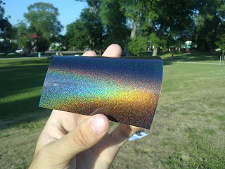

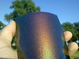

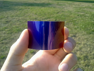

VENTSEPAC
26. Sep 2010, 23:58 #233
Kopš: 15. Aug 2010
Ziņojumi: 24
Ir tāda krāsa entuziastiem
[ Šo ziņu laboja VENTSEPAC, 26 Sep 2010, 23:59:19 ]
