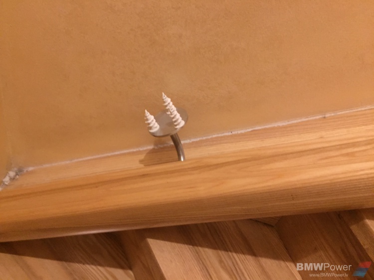

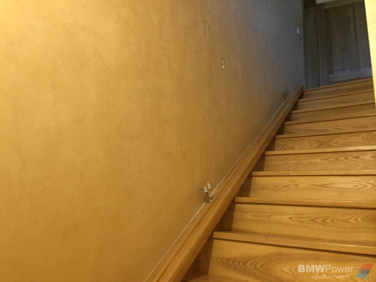

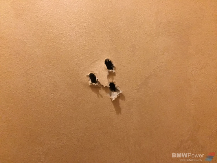

10 Feb 2019, 21:52:03 @kaprons rakstīja:
CP ja Tu piepisīsi margas turētājus reģipša profilos ik pa metram tad turēs.
Atrast profilus var ar stipru nelielu magnētu jo tur ir reģipša skrūvju galvas kas sajūtamas kad velc magnētu pāri. Tātad tur ir vertikāls met profils.
Ja tajos bez urbšanas iesipīsi d6 kokskrūves L40 ar pilno vītni tad izlauzt būs stipri jāpiepūlas
Negribās ka pirkstus atsit ik pa metram, ok meklēs kādu galdnieku ar dēli, pie kura pieskrūvēšu esošo margu (cerams trāpīs arī kādā dēlī aiz dubultā reģipša) uz trīs atbalstiem margai, dēlim uz 535 skrūvēm, ir kādam kontakti Berģu pusē?
