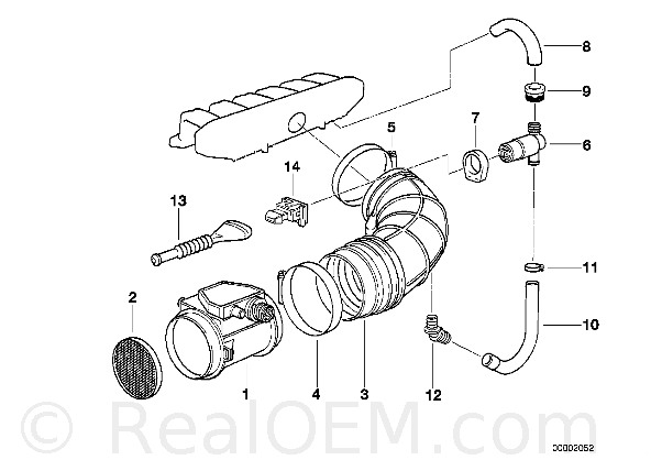

karoch par apgriezieniem. tukshgaitaa mainaas apgriezieni dazhreiz. leekaa 800-1200rpm. tajaa laikaa arii braucot benzhu rij nemeeriigi (apmeeram 3-4x+ vairaak nekaa vajadzeetu) un autinsh arii neiet kaa vajadzeetu (jaudas zudums manaams). riktiigi sagaazeejot apgriezienu mainiishanaas pazuud un arii benziina pateerinsh kljuust ok. diagnoztika nekaadas kljuudas neuzraada. saakumaa domaaju, ka pie vainas mosh saplaisaajusii gofra (detalja nr.3), nomainiiju, bet nekaa.
kas taas par 2 shljaukaam, kas no gofras iet uz dzineeju? viena no taam arii ir saplaisaajusi. Ja detalja nr. 1 buutu beigta, to tak diagnoztika uzraadiitu?

2007-04-17 20:52, sYzO rakstīja:
kas taas par 2 shljaukaam, kas no gofras iet uz dzineeju? viena no taam arii ir saplaisaajusi. Ja detalja nr. 1 buutu beigta, to tak diagnoztika uzraadiitu? cik noprotu, tad detaļas 6, 7 kaareiz regulee tukshgaitas apgriezienus? mosh tas ir beigts vai arii deelj taa, ka shljauka saplaisaajusi?
idejas
325i M50
cik saprotu, tad detaļas 6, 7 kaa reiz regulee tukshgaitas apgriezienus, mo deelj sapistaas shljaukas visa vaina vai tukshgaitas vaarsts beigts? kaa to paarbaudiit?
