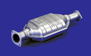

Un mazie katalizatori ir tie 2 bunduļi, ka pie beigām vai kā? Bet jebkurā gadījumā tas nav vajadzīgais izpūtējs, kas shēmā...

Paldies vecīt! Tās skrūves vienīgi ir tā normāli piedegušas... Jāpūš laikam kaut kas virsū...

04 May 2011, 12:27:40 marihuans rakstīja:
apseedini kaadu chomu pie stuures vai pagazee,pats lien motortelpaa un skaties no kurienes snjaac
