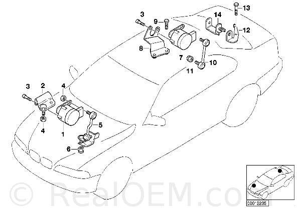

Reaali, kas ir nepiecieshams, lai shaadu konvertaaciju veiktu? Respektiivi vai vispaar ir iespeejams veikt ne xenon lukturu mainju uz xenon, ja grib visu pareizi izveikt iekljaujot auto liimenja korektorus, mazgaataajus utt. Reku ir viens DIY, kur bildee redzams cauruminjsh kur naak viens no sensoriem. Tachu ja paskataas realoem, tad veel ir taadi briinumi, kaa "HEADLIGHT VERTICAL AIM CONTROL SENSOR"
Jautaajums vai shitie visi ir jau ne xenon auto, vai tad tie kautkaa jaamakaree iekshaa. Un droshi vien vai visi vadi ar liidz ar to ir jaasavelk uz pareizajaam vietaam Ja viss shis jaavelk iekshaa, tad tas neizklausaas diezcik reaali...
Kaads kautko taadu ir izveicis?

Sveiki!
Vai kāds ir šo veicis? Ja piemēram atrodu oriģinālos xenon lukturus un augstuma regulētājus no kāda e46 šrotā, vai ir iespējams pārbūvēt no halogēnajām uz xenon gaismām?

Useris MAXixt tev varēs palīdzēt, viņam bija arī lietoti vairāki šie sensori, viņš manam ex e46 dabūja pie dzīvības šos korektorus.

Pie priekšējā labā plaukta ir korektors.

Ejot tehnisko apskati man nočekoja:
1) xenona lukturu staru lūzumu un līmeni
2) vai salonā ir/nav gaismas vertikālais regulātors
3) vai ir abi lukturu augstuma devēji, kas atrodas zem auto
To vai vadi no šiem devējiem uz attiecīgajiem mezgliem neviens nepārbaudīja, un vai šie korektori strādā arī nepārbaudīja.
PS manam ex auto iepriekšējais saimnieks pēc avārijas izņēma xenonu un noravēja priekšējo devēju. Es visu sapirku un saliku vietās.
PS lukturu mazgātāji nebija nepieciešami.

Palasījos dažādos forumos un sapratu - ja es dabūju OEM xenon lukturus, kas der manā 1999. gada 320i, es varu viņus vienkārši pieslēgt, tikai nepieciešams pārprogrammēt LCM, lai nerādītos kļūda.
Protams skati es neiziešu. Uz skati vienkārši ieliktu OEM halogēnos un būtu OK.
Domāju, ka šeit noteikti ir kāds, kas šo ir darījis un spēs komentēt, vai pareizi esmu sapratis.
Un vai, pieslēdzot OEM ksenonu lukturus, ir iespējams regulēt manuāli viņu augstumu ar pogu, kas ir pie gaismas slēdža un kas paredzēta halogēno lampu augstuma regulēšanai?

jā , var likt , tikai ja gribi regulet ar roku no salona tad nevajag programeet. Ja uzprogrammesi LCM uz xenon lukturiem, salona lukturu korekcija nedarbosies.
