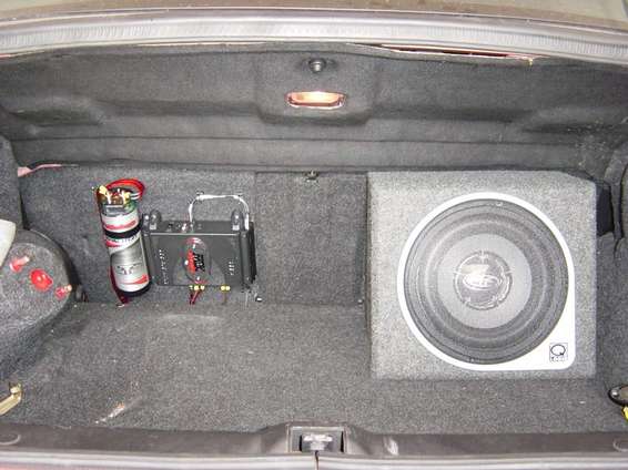

06 Mar 2012, 06:50:48 Nadka2 rakstīja:
06 Mar 2012, 05:49:07 Dzvile rakstīja:
06 Mar 2012, 03:24:14 Nadka2 rakstīja:
Ir auto ar 1.6i benzīnmotoru.
Pie izslēgta motora subis strādā, viss ok.
Kad piešķil - pie tādas pašas slodzes pastiprinātājs slēdz Protection ik pa 10 sek... it kā nepietiek jaudas. Bet mani mulsina tas fakts, ka pie noslāpēta auto viss strādā.
Versijas - ģenerators vainīgs?
Tev ir pielikts tas apaļais bundulis kas tai bildē kreisajā pusē? Kapacitātors vai nu kā viņš tur pareizi latviski saucas,viņa trūkums var tādas problēmas radīt.
Lai gan iespējams,ka ģenģis vainīgs un strāva mainās.
Nav, bet pastūzis arī nav diez ko jaudīgs, 600W Max, subs 25cm 800w max... it kā uz iepriekšējās mašīnas viss gāja ok, bija 1.9 benzinnieks.
Pēc divām dienām ir atrisināts. Izrādās kad pagriez skaļāk, subis grabēja tā, kā uz pastūža atskrūvējas nelietotas skrūves, tas kur stiprināt skaļruņu vadus, un tie pieskaras pastūža korpusam. Tagas tās izņemtas ārā, un viss notiek!
