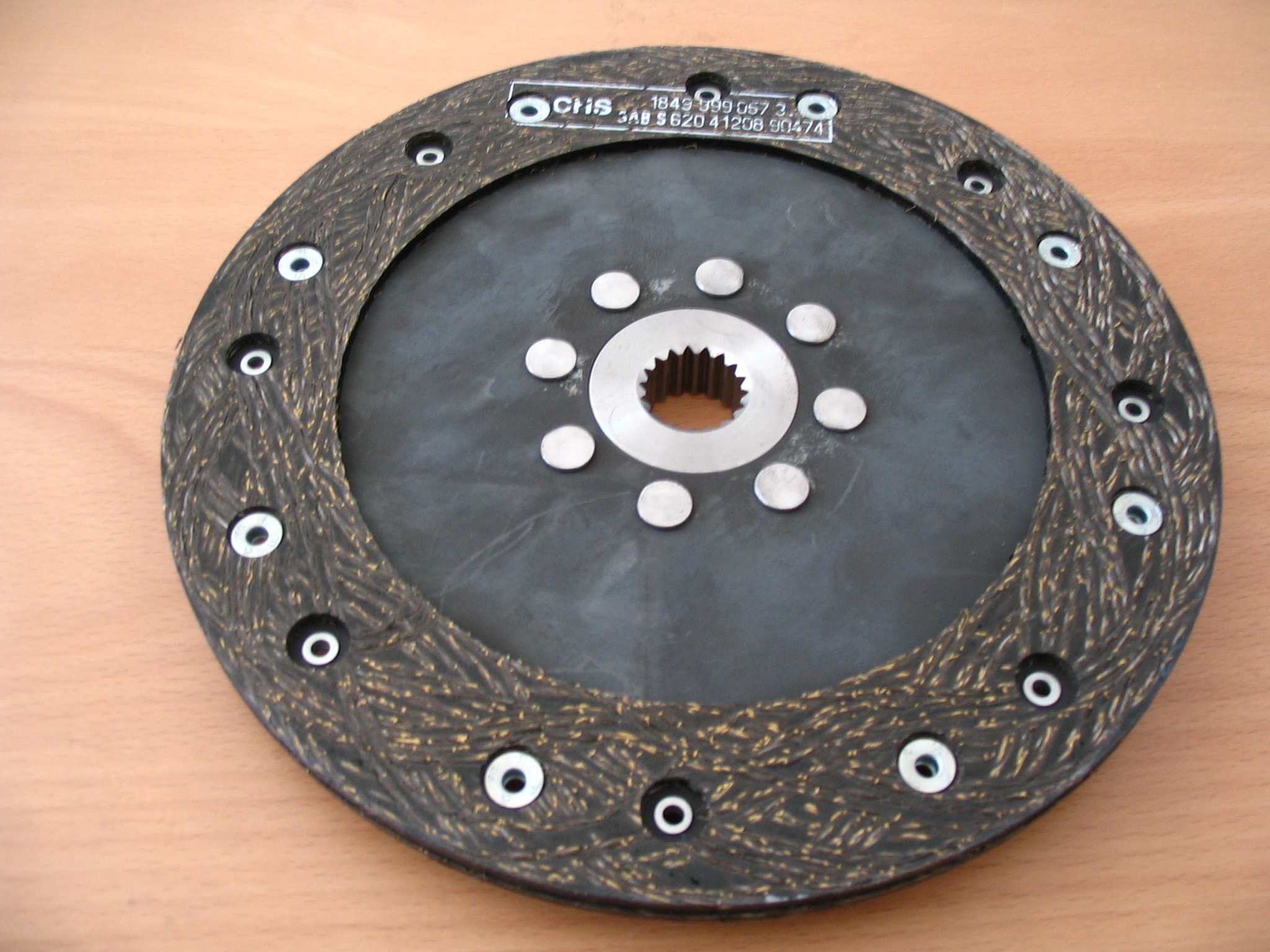

jautājums par sajūgu? vajag kaut ko izturīgāku par sachs sajūga disku nomainīju no tomāta uz manuālo un tagad pie 3000 km jau sāk slīdēt, tad kad paslīd tad ie zb saķere un neslīd, kad bija parastais reduktors tad nejutu, bet ar bloķi jūt ka slīd, šodien pat ar pirmo iegriezu līdz 4000-5000 rpm un pārmetu otrā reakcija tāda ka rpm ceļās a rati stāv
keramiskos negribās likt tad nav vairs braukšna pa ielu(propkām) moška ir kāds izturīgāks materiāls???

keramaiskajai alternatīva ir organiskais šķiedrinieks maxā tik pat.

djenkurs

un cik tas ir mūsu naudiņās! un kur tādu var dabūt, tāpēc ka jūtu ka dr\iz vajadzēs, jo ja nevar pagriezt ziemas 15" tad uz vasaras 16"točna nodegs.

piemēram basse motors...

ja nav noslepums, kas par dzineju? varbuut pie vainas kurvis, ka nav 100% nospriegojies? sajuga komplekts jauns vismaz?

sajūga komplekts jauns nu saku kādi 3k km nomainīju visu sachs kurvis disks un gultnis!! īstnībā pat kaut kādā 3 - 4 dienā pēc nomaiņas(no tomāta uz manual) kad gribēju pieturot bremzes un pagriezt ratus jau ar veco redukt arī disks kūpēja bija apm 300 km nobraukti.

eļļas noplūdes, no kārbas/dzinēja puses nekādas nebija..? varbūt bija pārāk traki sasmērētas slices?? neticu, ka sadam dzinejam netur jauns, labs sajuga kompl. vaina 100% kaut kaut kur citur.. sajuga darba cilindrs brivi strada, nak atpakalj bez aizkersanas..?
