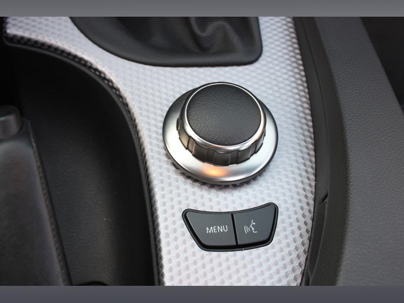

Nedarbojas CCC uz displeja visu laiku deg BMW zime-Beigas?
Cik Maksa lietots ccc? Cik uzstadišana?

Jāņem ccc facelift. 400€ pie usera 6500 un meistars pa 50€ visu ieliks un uzstādīs.

Vai CIC. Nostāsies pie kg

Negribu likt fl, jo uz ziemu gribu mainit auto...varbut viņus var remontet?

Patin atpakaļ, bija te viens Mr.Novitols , itkā remontē.
