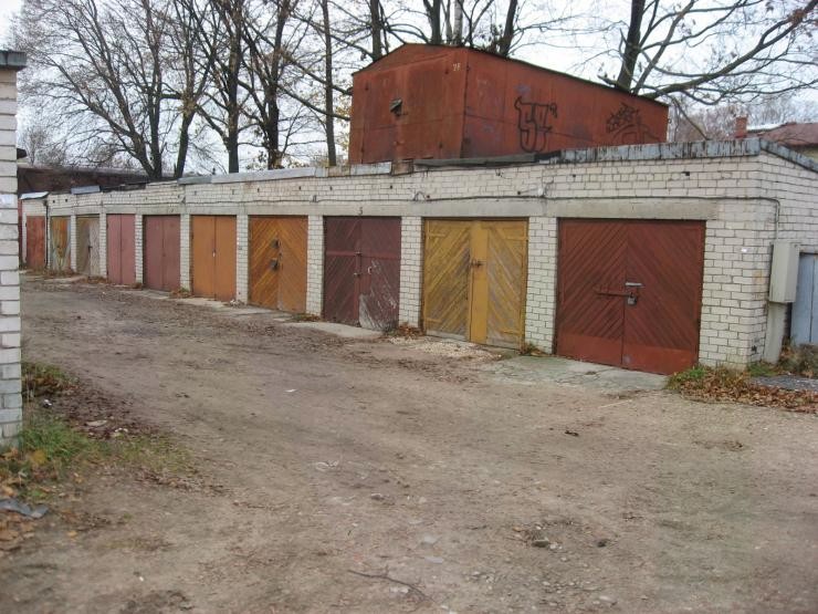

Izskatas ka izdevigak bus osb 6/8 un kausejamais rubciks. Eternitam garumi nepareizi un baiga stikesana vai ari atgriezumi. Vienigais kas itka pec garuma butu jedzigakais ir polikarbonats caurspidigais. Bet caurspidigs neder jo baiga siltumnica bus un enu zem vina neatrast

ja cilvekam vajag shkjunim vai nojumei nafig butu japisas ar kaut kadiem dakstinjiem ja var garuma uzlikt 5 loksnes pieskruvet un tas ir 3 stundu jautajums nevis japisas ar dakstinjiem nedelja, nevajag domat ka jumti ir tikai majam domati ))

OSB 6 vai 8mm??

AAE, bezjēdzīgi te likt kaut kādas bildes. Lielākā daļa cilvēku tāpat nekad nesapratīs, ka jumta seguma svars sastāda max 20% no jumta nestspējas. Ja jumta konstrukcija ir uzbūvēta puslīdz pareizi, tad ir pofig kādu segumu liek.

Un? Ja latojums bus 3x100 ar soli 20cm? Kopnes bus ar soli 70cm ir iespeja sagazt? Kopnes atbalsts bus 0 pie sienas un L veida nostiprinats kresls uz stabiem aigseja plakne 45x145 un | plakne 45x195
Kopnes kopeja parkare no atbalsta lidz atbalstam bus 1.65. Kopnes biezums pie sienas 245mm un talakaja punkta 30mm.

Būtu uzreiz konstrukciju aprakstījis, neko neteiktu. Bet šitas izklausās dārgāk nekā šīferis.

Izdomaju ka osb laikam bus lieks jo man ir 3x200 deli ar kuriem varu pilniba nosegt laukumu un pa taisno rubciku uzklat.
