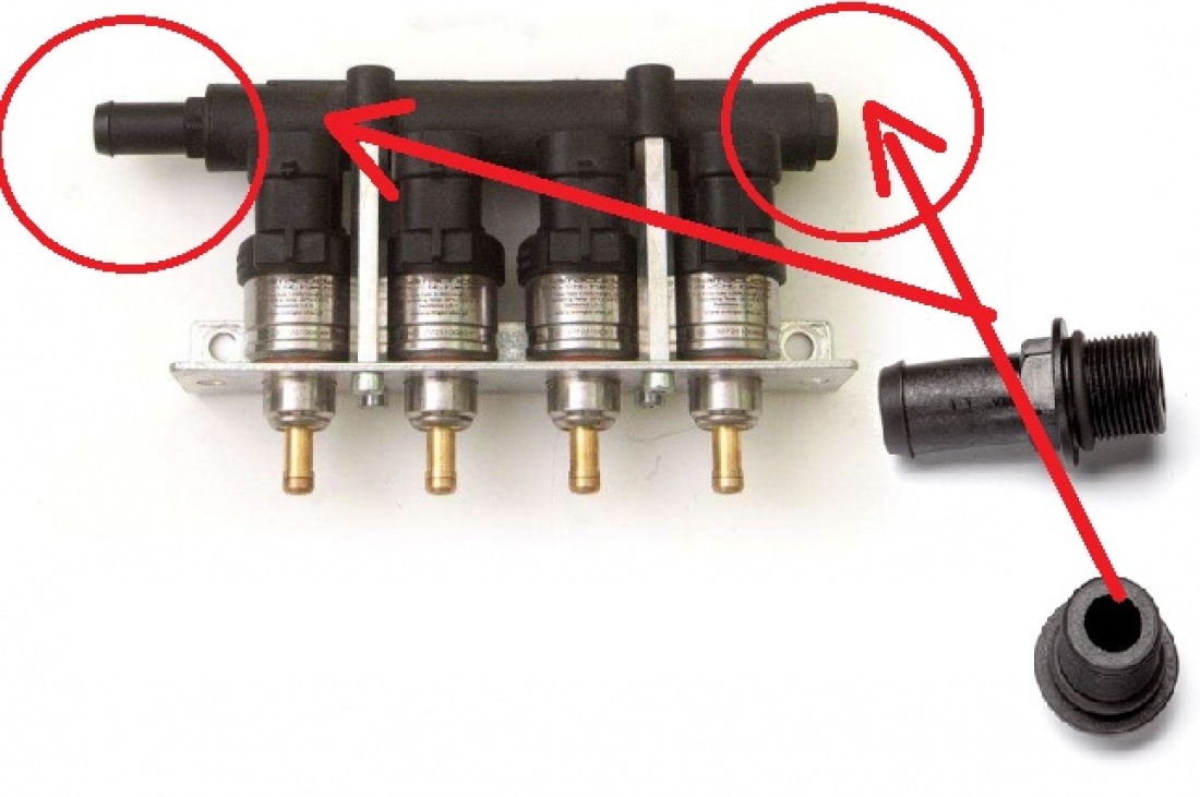

Nu vo, turpinot tēmu, Autonams uz 250 zirgu motora ir uzlicis šo te vārstu. Kaut gan paši savā lapā raksta, ka derīgs tikai līdz ~190 zirgiem.
Koijot, tev saimniecībā kāds niknāks vārsts nav uz kuru nomainīt šito?
