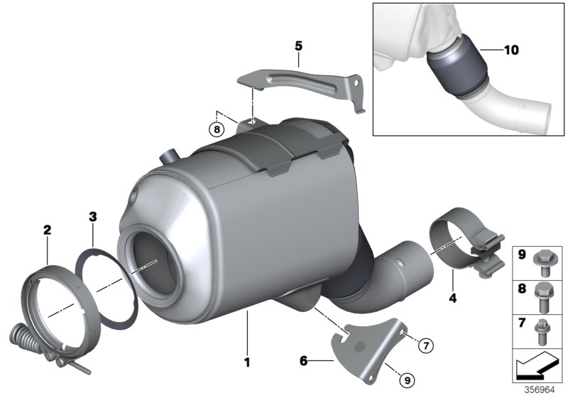

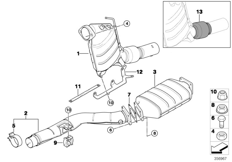

Kads var pastastīt par dpf filtru....man ir e60 2.5D un uz izpūteja ir 2 bunduli...1 bundulis pie izpludes kolektora un 2 bundulis uzputejam apmeram pa vidu!...jautajums vai tas nelaimīgais dpf filtrs ir abos vai 1 no tiem bunduļiem?
AF
27. Dec 2017, 22:50 #176
Kopš: 06. Nov 2011
Ziņojumi: 4158
Braucu ar: stūri rokās!
Iedod auto Vin pēdējos 7 ciparus un tev atbildēšu.
Pm
Kaross
27. Dec 2017, 22:59 #177
Kopš: 21. Oct 2004
Ziņojumi: 4555
pirms FL
nr1. - katalizators
nr3. - DPF
FL
DPF būs augšā pie turbīnas.
