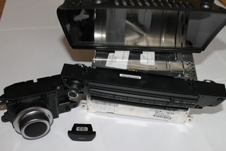

Šādi laikam atšķiras abi CCC. Vismaz skaidrs ko var uzskatīt par nosacītu ekstru
Jap, un ir vēl M5 šitāda titāna
CIC ir šitāda
un ja nu kāds ir pacenties ielikt NBT tad būs šitāda
[ Šo ziņu laboja CP17, 22 Mar 2016, 08:20:43 ]

22 Mar 2016, 00:32:52 @CP17 rakstīja:
22 Mar 2016, 00:26:05 @Staris rakstīja:
tur nebija tā, ka pie feislifta visiem automātiski nāk jaunais variants? Vai tas ir ar feisliftu nesaistīta ekstra? skatos sludekļus un cenšos saprast, kurš tur var būt leišu projekts
Tad kopā viņi ir 2 varianti visā e60 paaudzē? CCC un CIC?
Viss skaidrs. Tad feisliftam arī var būt vecais variants
Ir 3 varianti:
1) preFL ccc(bieži nobrūk, neremontējas)
2) FL ccc ( nebrūk, vizuāli displejā neatšķiras no preFL)
3) cic ar pogām ap kruķilku( pēdējo mēnešu e6x, kosmoss salīdzinot ar ccc)
ir arī 4tais variants.
CCC un kruķilka ar pogām apkārt.
Nāca iekš lci pirms cic
22. Mar 2016, 17:39 #15946
Parā
Ķipa kruķilka no CiC, bet smadzenes no CCC
[ Šo ziņu laboja CP17, 22 Mar 2016, 17:47:28 ]

22 Mar 2016, 17:39:15 @CP17 rakstīja:
Parā
Jap !
Slinkums meklēt ... kaut kur UK lapā bija apraksts.
Tur pat bija piebilde ka pēc 2008 gada septembra viss ir "plug&play" tikai koku jāpagraiza.
AUTORS
22. Mar 2016, 18:13 #15948
Kopš: 20. Oct 2009
No: Saulkrasti
Ziņojumi: 812
Braucu ar: A6 C7 BiTDI Competicion
Rekur wiki ir ieraksts.
Saucās ccc update2 , tika likts no 2008 septembra līdz 2009 augustam.https://en.wikipedia.org/wiki/IDrive#CCC_-_Update_2
Var uzmontēt arī vecākam lci , bet tad jāveic ccc apdeits kas var beigties ar ccc pārvēršanos par dārzeni , ja to dara ļoļiks garāžās
[ Šo ziņu laboja AUTORS, 22 Mar 2016, 18:17:36 ]

22. Mar 2016, 19:05 #15951
22 Mar 2016, 18:13:17 @AUTORS rakstīja:
Interesanti ka ccc upd2 parādās vienlaicīgi ar cic 08.2008 eiropas E6x. Un turpina stūķēt iekšā vēl gandrīz gadu to ccc, pieļauju ka tādi ir baigi maz, bet nu dīvaina bmw politika, laikam bija saštancēti ar rezervīti tie ccc lci
