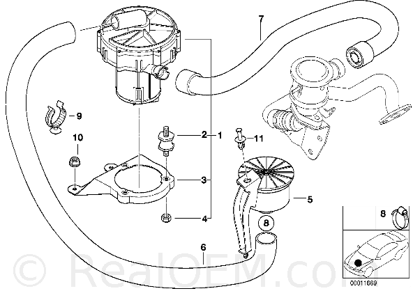

09. Sep 2013, 15:31 #14215
Kopš: 14. Aug 2010
Ziņojumi: 969
Kas ir šī detaļa un kāda ir viņas funkcija?
Detaļas nr. 11721715347
E46 318i EMISSION CONTROL-AIR PUMP

09. Sep 2013, 21:21 #14220
Kopš: 28. Feb 2008
Ziņojumi: 17424
09 Sep 2013, 15:31:27 SMOT rakstīja:
aukstam motoram puš gaisu katalizatora
