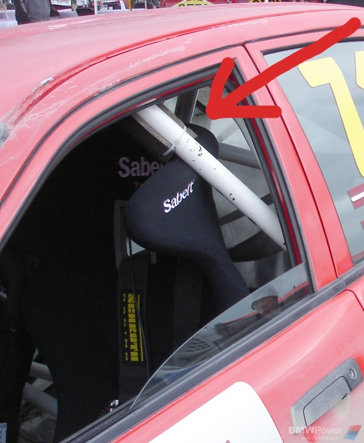

reku ir uzskatāms piemērs par ausainajiem benķiem un vecā tipa karkasu
man tas benķis bija propellerī savērpts, lai vispār dabūtu to iekša
[ Šo ziņu laboja MarC, 17 Mar 2009, 15:31:32 ]

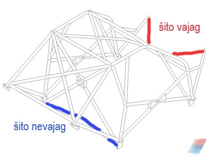

Man jau liekas ka vajag šitā
subjektīvs viedoklis, kurš pamatojas uz tramvaja pieturā dzirdētiem nostāstiem (C)
[ Šo ziņu laboja MarC, 17 Mar 2009, 15:54:09 ]

17 Mar 2009, 15:53:21 MarC rakstīja:
Vajag gan to, gan to.
Ja tas nostāsts ir par "kapteini āķi", tad es ar šodien dzirdēju, ka tur kkas trūka.
Viss labi, kas labi beidzas
MarC
17. Mar 2009, 16:05 #1377
Kopš: 02. May 2005
Ziņojumi: 4397
17 Mar 2009, 16:02:36 Miks44 rakstīja:
kas tas par stāstu?
a taz zilais toč nav vajadzīgs un to reizēm iemetina, lai ir kur bākai stiprinājumu pielikt
tikai tad to līkumu iegriež bāgāžniekā un uztaisa smuku starpsienu , kuru nevarētu , ja tur būtu šitais puļķis pac savām acīm redzēju ka tā tika uztaisīts vienai masīnai kurai? neteikšu
[ Šo ziņu laboja MarC, 17 Mar 2009, 16:08:13 ]
