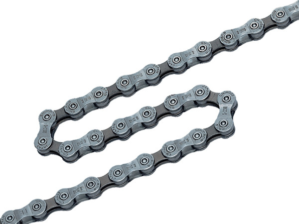

Valodnieki sarosās! Powera rindās to netrūkst.
Kā latviešu valodā pareizi sauc šo ķēdi ("roļikojaja cepj"
Un kā šo (cepj sobačnaja/korovnaja)
[ Šo ziņu laboja Noname, 24 Jul 2013, 16:05:10 ]

Pirmā - Zobratu ķēde?? minējums

Pirmā ir pievadķēde.

24 Jul 2013, 16:02:49 Noname rakstīja:
Valodnieki sarosās!
1. Vispār jau velosipēda ķēde. Bet nu tīri tehniski laikam jau skaitās tā pati rullišu ķēde
2. Tā arī saucas govs ķēde. Bet nu varētu nosaukt arī par taisnposmu ķēdi.
Modjo
24. Jul 2013, 23:47 #13380
Kopš: 14. May 2011
Ziņojumi: 2512
Tehniska valoda mums nabaga. Piedavatie varianti murgaini, normals cilveks skaidra nekad nesapratis.
