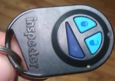

ir signalizācija ar divām šādām pultīm:
visu laiku lietoju vienu pulti, otra ilgi stāvēja bez baterijas. ieliku otrā baču - nestrādā. diode mirgo, bet auto to neatpazīst.
varbūt ir kāds vienkāršs veids, kā signalizāciju "iepazīstināt" ar otru pulti?
