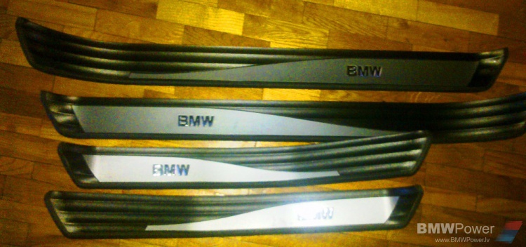

Kāds var piedāvāt komplektiņu lētāk?
http://www.ebay.co.uk/itm/121421242187

Es tev šitādu komplektiņu varu samainīt pret čīzburgeriem

Hmm, tāds kolhozs man neies cauri
