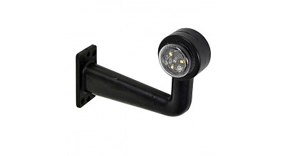

Kur var atrast piekabju tehniskos noteikumus? Man izdodas atrast tikai paštaisītajām. Lieta tāda, ka man ir parasta Respo vienass piekabe, kas pirkta jauna pie ražotāja un šogad veicot apskati vairs nepatika priekšējie atstarotāji. Tie orģināli ir novietoti uz metāla dubļu sargiem, bet TA inspektors pastāvēja uz to, ka tā nevar būt un tas esot kaut kas paštaisīts. Gājām pat pie viņa datora Googlēt, bet nevarēja atrast nevienu bildi.
Kravas kastes priekšpusē esot jābūt kaut kam šādam:
Atbraucot mājās, fāteris teica, ka arī viņam iepriekšējā reizē par šo esot sējušies klāt, bet inspektors nomērījis piekabes platumu un pateicis, ka viss ok. Tagad cenšos saprast cik ir šis platums un kurš noteikumu punkts to nosaka.
Stulbi, ka TA laikā neiedomājos norādīt uz to, ka priekš šādiem atstarotājiem kravas kastes priekšpusē būtu jābūt caurumiem + kaut kādiem vadiem.

05 Jun 2018, 14:54:22 @us rakstīja:
uzjautā šamējiem Respo piekabes

MK noteikumi 295

Arī ir lietošanā maza respo jau 6 gadus. Gandrīz katru gadu ir jautājums, kur šitās sānu lampiņas.
Katru gadu atbilde - ražotājs nav paredzējis un piekabes platums nepārsniedz 165cm (laikam)

05 Jun 2018, 15:53:53 @Mikuzz rakstīja:
MK noteikumi 295
Tur nav nekā tāda, bet droši vien saistoši ir šis (bija minēts vienā Hella gaismu katalogā):
Front clearance lamp
ECE-R48 section 6.13 and ECE-R7
Presence
ECE-R48 § 6.13.1
Mandatory for all trailers > 2.1 m wide.
Optional for trailers > 1.8 m to ≤ 2.1 m width.
MK noteikumi 295
Paldies, izskatās, ka atradu:
Automobiļiem un to piekabēm, kuru platums ir lielāks par 1600 mm un kuras izgatavotas, sākot ar 1995. gada 1. janvāri, jābūt diviem baltu gaismu izstarojošiem priekšējiem gabarītlukturiem [A].
Man tā piekabe, ja nemaldos ir 1500mm

Tad problēma ar atstarotājiem vai gabarītlukturiem?
Reģ.nr?

Kļūdījos, runa ir par atstarotājiem.
4.8.2. Neatbilstošs priekšējo atstarotāju novietojums.
Lasu likumu un nesaprotu uz kāda pamata man var prasīt likt tos atstarotājus citur.
Automobiļu un to piekabju priekšējiem un aizmugurējiem atstarotājiem jābūt uzstādītiem simetriski attiecībā pret transportlīdzekļa vidējo garenplakni, ievērojot 4.8.2.1. attēlā norādīto izvietojumu.
Bildē skaidri redzams max 1500mm un man tā arī sanāk. Dubļu sargi ir manas piekabes platākā vieta. Kāda jēga būtu viņus likt uz šaurāko kravas kasti.

Respo uz kravas kastes var arī neizpildīties tie 150,tapēc ir uz papildus stipr.parasti
Man nav atbildes, kādēļ tāds vērtējums.
