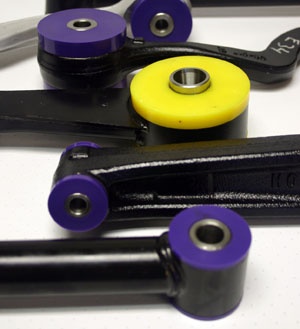

Tad nu tā lai lieta skaidrāka un labāk varētu saprast par poliuretāna liešanas iespējām, parādīšu pirmo nopietnāko darbu attiecībā uz autiņu detaļām
Šīs detaļas nāk no Porsche 924 ,1979. gada.
Šādi izskatījās pirms:
Nu šeit jau viss ir apstrādāts ar smilšu strūklu, sagatavots un ieliets poliuretāns. Konstrukcija atšķiras no orģinālās, bet tas principā neko nemaina. Tukšumu neesamība tiek pielīdzināta ar poliuretāna pareizu cietības izvēli. Bet ja caurumi ir nepieciešami tos bez problēmām var uztaisīt.
Poliuretāns: Melns, cietība 70 ShA
