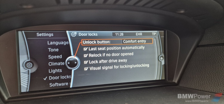

Komfort režīmā OEM pults māk atvērt vienu logu, vadītāja.
Un kā sauc to režīmu, ka ilgāk paturot to pogu, atveras visi logi - ne-komforta?
Papildus signalizācija visticamāk tāpat ir pieslēgta pie centrālās atslēgas paralēli durvju slēdzenei, un tieši tāpat kā paturot ilgāk pagrieztu atslēgu durvju slēdzenē, tā spēj atvērt visus logus. Gan jau to aizmugurējo vakar tumsā vienkārši nepamanīja.

Skriet uz auto, bildēt un postēt bildi internetā - tā vietā lai vienkārši paturētu to pogu ilgāk un atzītu, ka esi kļūdījies? Pat lietotāja manuāli tas ir rakstīts, ka selektīvi var regulēt tikai vadītaja/visu durvju atslēgšanu, nevis logu atvēršanu.
