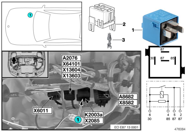

Pirmais, ko es šādā situācijā pārbaudītu, būtu DDE bloka relejs. Atrodas tajā pašā nodalījumā kur DDE bloks (motora bloks).
[ Šo ziņu laboja Angelz, 04 Mar 2019, 14:51:10 ]
