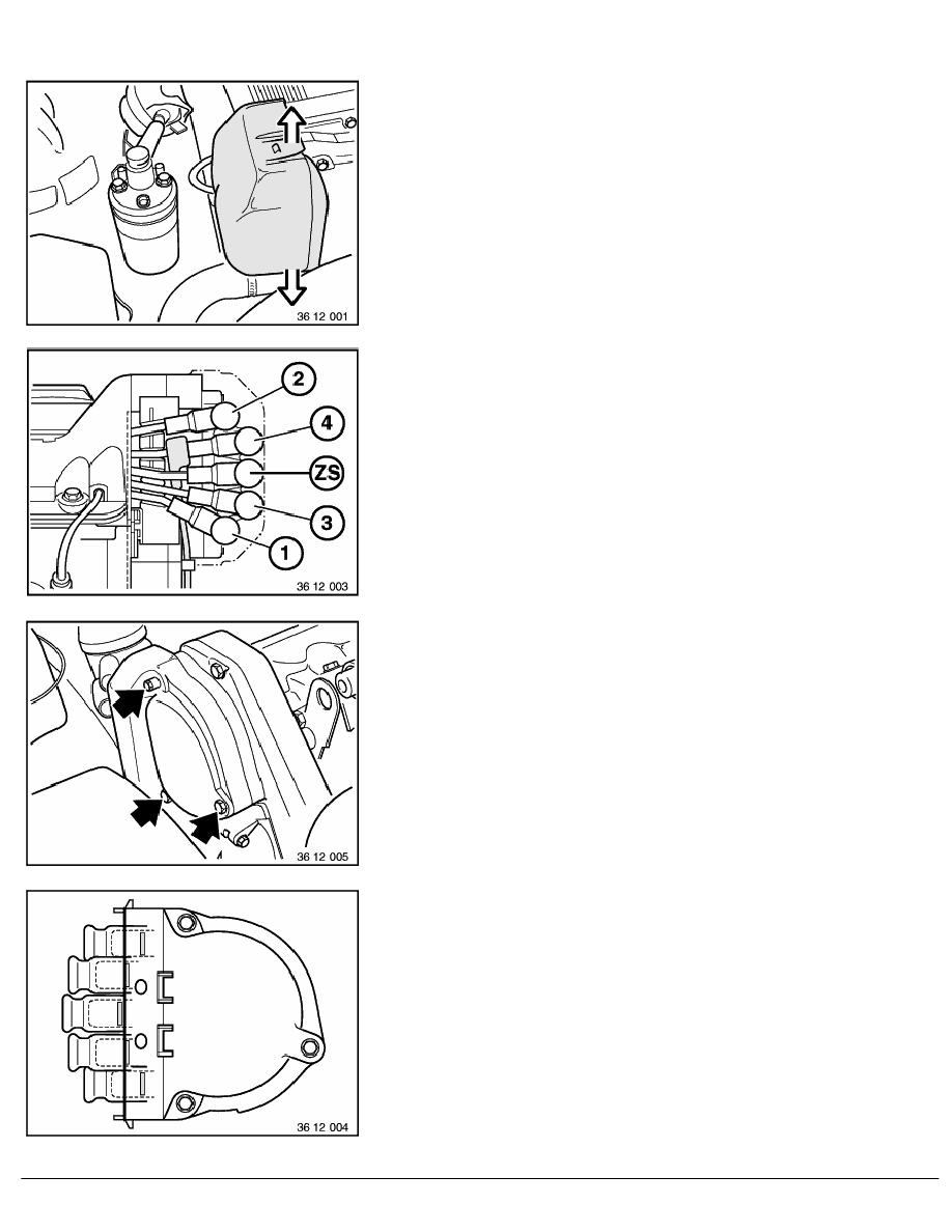

Sveiki.
Varbut kads var pastastit kada seciba pareizi jaliek svecvadi uz sadalitaja attieciba pret motoru bmw 318 1991 gada m40b18

1342, tikai neprasi tagad uz kura pipsha sadalitajam kursh virsu jaliek

Man tikai nav standarta apalais sadalitajs.
Tapec nezinu kada seciba vinjam iet.
Interneta ari nevaru atrast ar tadu sadalitaju shemas.

Piedod, bet muljkis Tu esi
Nav nozime kads sadalitajs, viss kas Tev jazin, lai palaistu auto ir darba seciba un taa ir kaa visiem 4cyl motoriem. 1-3-4-2, kas ari teoretiski bija jazin.
Tados gadijumos cilveki uzgriez dzineju uz AMP (augstakais mainjas punkts), parliecinas vai sadalene stav pareizi. Nonjem sadalitaja vaku un apskatas pret kuru kontaktu stav tuvak rotors.
Nakamais, kas ir jasaprot, kura virziena griezas sadalitaja rotors.
Itseviski tas ir svarigi tiem motoriem, kam ir parastais apalais sadalitajs, kuru var ielikt jebkada veida un loti biezi taa ari ir, tapec pat foto no interneta biezi neko nedod.

Nu vel skaidrak butu taa:
Ja motors ir nevienam nezinams ekskluzivs brinums, tad jasaprot kura virziena griezas klokene, jaapskata sadales varpsta (lai saprastu darba secibu), un jaatrod AMP, ja tam nav vai nav zinamas atzimes, talak jau vecais mans apraksts
