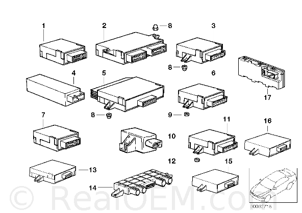

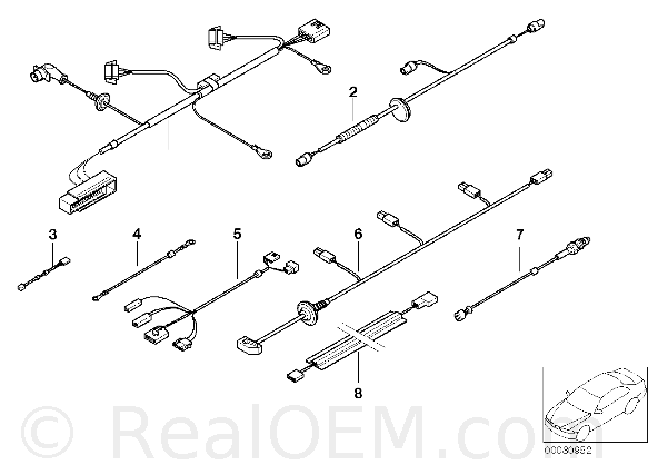

nu pats tu to katraa zinjaa neizdariisi, tur tak ir jaaliek veel gaismas bloks un veel kaut kaads kontroles bloks klaat, ne tikai pliki vadi un aiziet.
te ir vadi:
te ir veel kaut kaadi bloki, kas naak pie taas visas fignjas klaat, tur ir dazhaadas varbuutiibas, tak katrai mashiinai ir savaadaaka komplektaacija, pie tam, tur ir no svara, vai ir xenona gaismas, utt:
nu nestriidies pretii, ja tev saka, ka tur ir pisiens, tad ir, tas tev nav zhigulis, kur novelc masas vadu uz piekabi un aidaa, kaut gan pat zhigulim tur bija shaada taada aritmeetika jaazin
