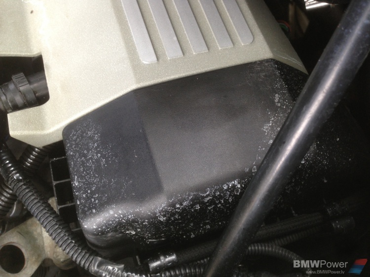

Izdomāju nomazgāt motortelpu, tākā motoru mazgājamais nebija, pa rokai bija disku mazgājamais. Uzpūtu, noskaloju, piešķīlu un no ventilatora laikam ķīmijas paliekas trāpīja uz motora un uzreiz nožuva. Pamācībā bija rakstīts neļaut nožūt, tagad zinu kas notiek
Kā tikt vaļā no tiem baltajiem pleķiem?
Izmēģināju vēlreiz ar to pašu tīrīrāmo, gan ar paneļu tīrāmo, īsti nekas neņem.

Es sāktu ar WD-40 tipa līdzekļiem, tad mēģinātu krāsotāju attaukotāju (silicona noņēmēju) vai brake cleaneri. Ja tad vēl turās, tad ar šķīdinātāju tok nost nonāks Tik tad iespējams plastmasai tas īpaši nepatiks Bet arī pēc attaukotāja vai brake cleanera būs kaut kas jāsmērē pāri
