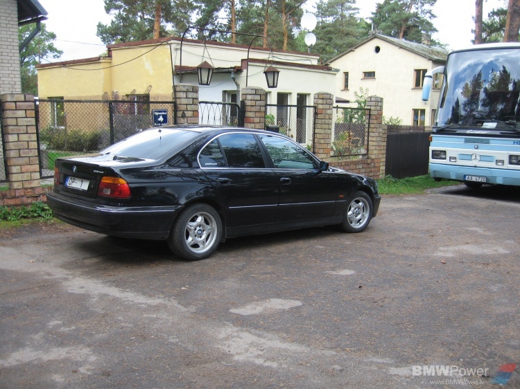

12. Jan 2009, 08:58 #14
No tās pašas sērijas
bija tā izvirpoti, ka vajadzēja vēl gredzenus likt
