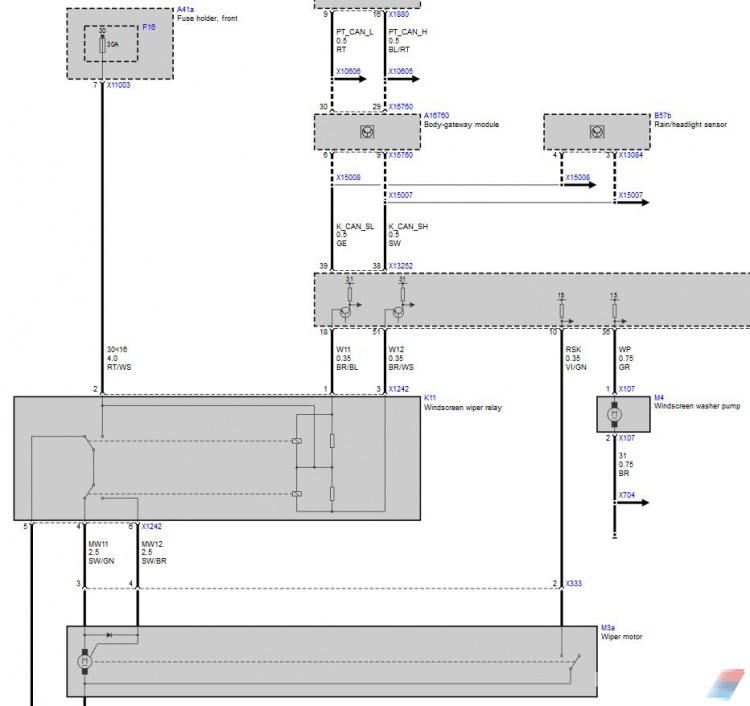

Kāds varbūt var iedot logu tirītāja releja detaļas kodu?Un esot vēl kkāds drošinātājs ar releju tam

02 Apr 2019, 22:17:47 @Boldrick rakstīja:
Kas pa bloku?Man ar radio tikai Rīgā tver.
03 Apr 2019, 07:26:06 @Boldrick rakstīja:
Nav lādētāja!
Sorry,FL e61
1. 65209183564 (868Mhz)
1. 61368384505
F16 30A
[ Šo ziņu laboja Angelz, 03 Apr 2019, 09:37:47 ]
